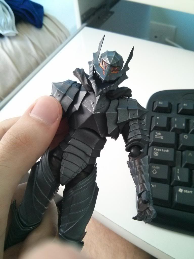

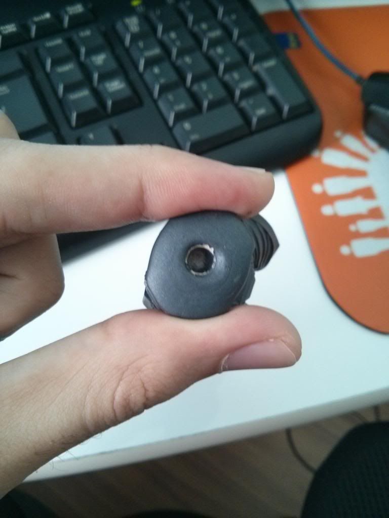

Importei do Japão um figma e o mesmo veio com defeito. A articulação da cintura simplesmente não fixa.
Por mais força que se use infelizmente o boneco se divide em dois.
Ele já veio assim de fabrica, creio eu, já que ele foi comprado em loja super confiável e veio devidamente lacrado.
Existem casos parecidos? Alguém tem dicas ou tutoriais de como reparar?

Não sei como é a articulação da sua figura, mas pelo que entendi é uma folga entra a balljoint/eixo e furo, certo? Se for isso e a folga não for tão grande, tenta colocar um pedaço de papel entre a balljoint/eixo e o furo. Parece idiota, mas eu tinha um Cloth Myth com uma articulação do braço muito solta, mesmo com o boneco sem armadura o braço nao ficava levantado, foi só colocar o papel que ficou bem mais firme.

Mensagem por Asaba em Sab Ago 03, 2013 10:08 pm
Como já havia dito, tratasse do Guts com Armadura Berserk.
É uma edição que vem junto com o Mangá.
Pelo que vi o furo veio com uma deformidade de fabrica, mas vou tentar o esquema do papel. Pode dar certo
Fotos para mostrar melhor o problema
O boneco em questão

Asaba, e aí? O teste com o papel deu certo?
Uma vez vi a dica do The Legend para usar superbonder, eu usei o superbonder no Cloth, em uma junção do braço que estava meio mole, e resolveu tranquilamente, porém, deve-se ter muito cuidado, já que a cola seca com certa rapidez, e com isso é necessário ficar girando o braço sem parar até criar a aderência.
Caso não queira arriscar, o melhor método é mesmo o papel. Poderia usar a massa plástica também, acho que funcionaria, mas daí teria que ter mais habilidade.
Enfim, nós diga depois se conseguiu resolver. Boa sorte aí.

Se o problema é por folga, eu passo uma camada de esmalte incolor, tanto no pino quanto na cavidade.
Só passar e deixar secar por coisa de 1h (para ter certeza) e depois montar.
Pode ser menos efetivo que a bonder que o Sc@lzer falou, mas como eu tenho sorte com essas coisas prefiro não arriscar.

Eu tentaria um pouco de cola branca (tipo Tenaz), que é mais reversível que bonder. Deve funcionar, caso contrário, iria de bonder mesmo. A idéia do esmalte tambem parece bem boa.
